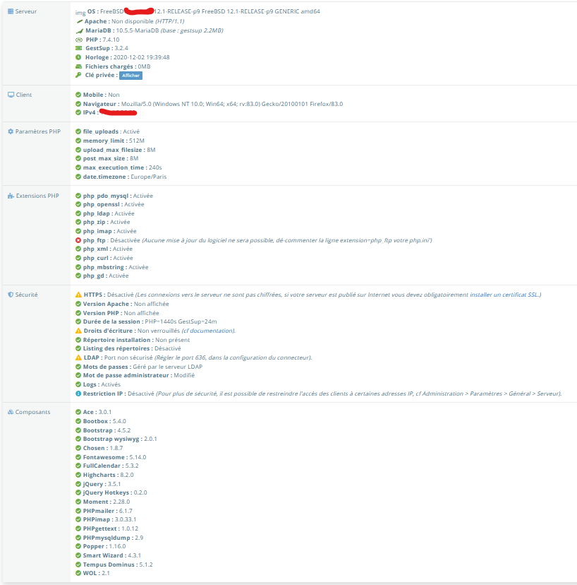

Pouvez-vous transmettre un impression écran de votre page système ?
jmaton
Messages : 12
Enregistré le : mer. 2 déc. 2020 11:39
La voici, anonymisée.

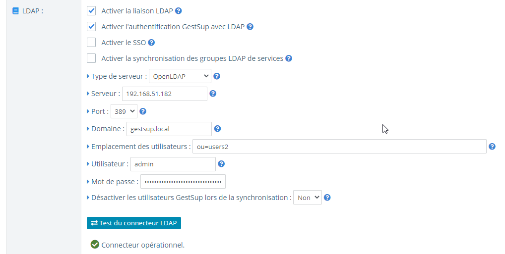

de mon côté je n'observe pas de soucis avec la configuration suivante :
2020-12-03 14_00_00_screenshot_gestsup.png (11.23 Kio) Vu 5895 fois
2020-12-03 14_00_37_screenshot_gestsup.png (33.73 Kio) Vu 5895 fois
1- Pouvez-vous détailler l'arborescence OpenLDAP ?
2- Pourrez-vous activer le mode debug de l'application puis ré-essayer vous connecter et transmettre le message d'erreur ?
3- Modifier l'utilisateur dans les paramètres du connecteur en mettant juste son login ?
Ce qui est étrange c'est que la fonction de test du paramètre fonctionne et pas l'authentification.

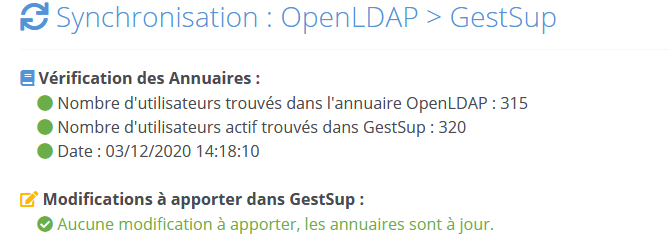

Capture test d'import :
Capture d’écran 2020-12-03 141845.png (41.1 Kio) Vu 5889 fois
