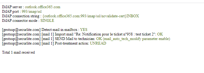

pouvez vous vérifier que le technicien en charge du ticket possède bien une adresse mail ?
Si c'est le cas lancer un import des mails manuellement via Administration > paramètres > Connecteur > IMAP > Lancer import, puis transmettez un impression écran du résultat.

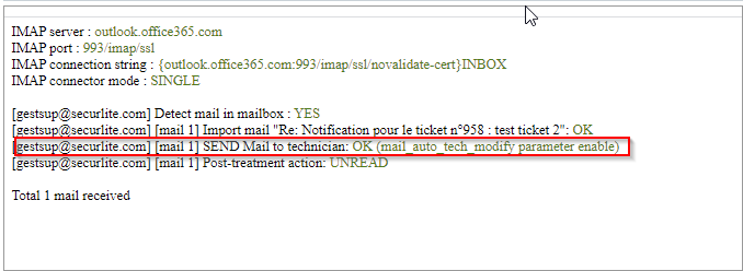

Étrange l'application indique que le mail est émit :
2020-07-24 14_56_04-screenshot-zensoft.png (19.73 Kio) Vu 6644 fois
Avez vous des messages d'erreurs dans les logs de l'application et dans les logs d'erreur Apache ?

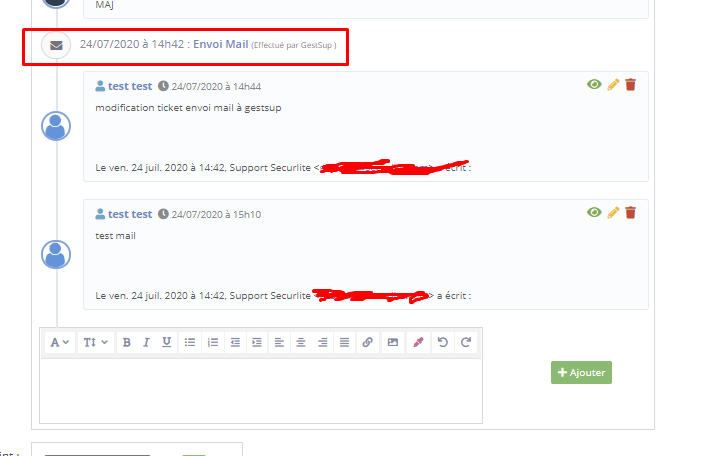

Messages : 9916
Vous trouverez une nouvelle version en pièce jointe
patch_pour_3.2.2.zip
(5.93 Kio) Téléchargé 561 fois
