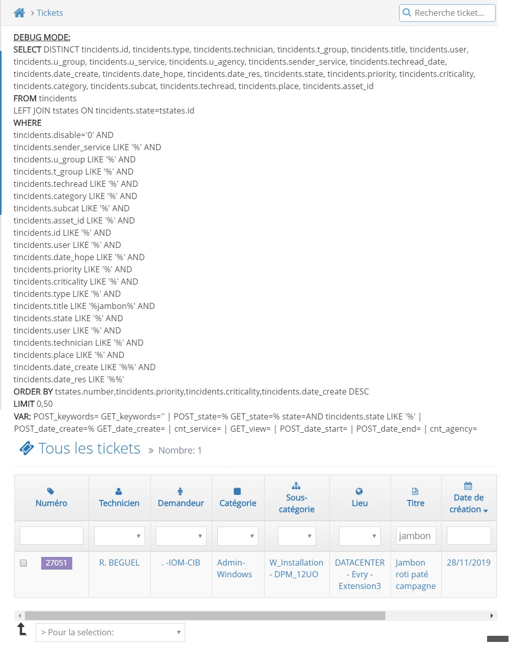

Lorsque je fais une recherche dans la colonne c'est ok, avec la query suivante :
DEBUG MODE:

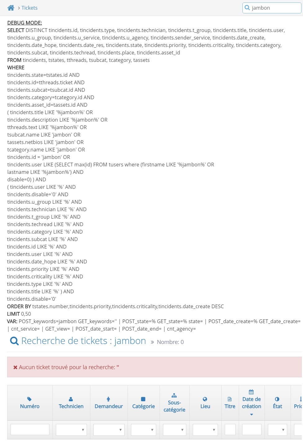

Lorsque je fais une recherche du mot dans la barre de recherche générale, le mode debug sort cette requete, mais qui ne retourne aucun résultat :

Au passage, l'info indique : Aucun ticket trouvé pour la recherche: ''
On voit que le mot n'est pas dispo entre les quotes.
Ci-joint les screens de la recherche globale, et celui de la recherche via l'input de la colonne.
DEBUG MODE:

- Recherche Globale
- RechercheGlobale.jpg (254.25 Kio) Vu 6261 fois
- Recherche Colonne
- RechercheColonne.jpg (238.29 Kio) Vu 6261 fois
