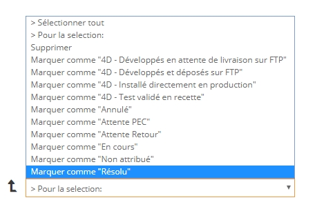

lorsque l'on met en résolu un ticket dans ma configuration actuelle, l'utilisateur demandeur reçoit un mail de résolution.
Néanmoins quand j'ai plusieurs tickets à fermer d'un coup (suite à l'installation d'une nouvelle version) j'utilise la fonction de résolution massive de GestSup (voir screenshot) mais celle ci ne déclenche pas l'envoi de résolutions.
bbc94
Messages : 185
Par ailleurs si ça peux aider dans l'analyse, si je vais sur un des tickets qui a été résolu de manière massive et que je faut juste "Enregistrer" le mail de notification de résolution part bien.
Messages : 9916
pouvez-vous installer la dernière version stable et refaire un test.
Messages : 9916
j'ai réussi à reproduire le problème la correction sera disponible dans la prochaine version.

Je suis passé en dernière version mais cela ne semble pas fonctionner, cela sera rétroactif sur les anciens tickets ?
Je viens de passer deux tickets en résolu mais ceux ci n'ont pas fait l'objet d'un envois de mail automatique.
(Obligé de passer sur le ticket et enregistrer pour que le mail parte)
Messages : 9916
pouvez-vous réaliser le test des nouveaux tickets ?
bbc94
Messages : 185
Test ok sur des nouveaux ticket !
Donc juste pas rétroactif, merci.
