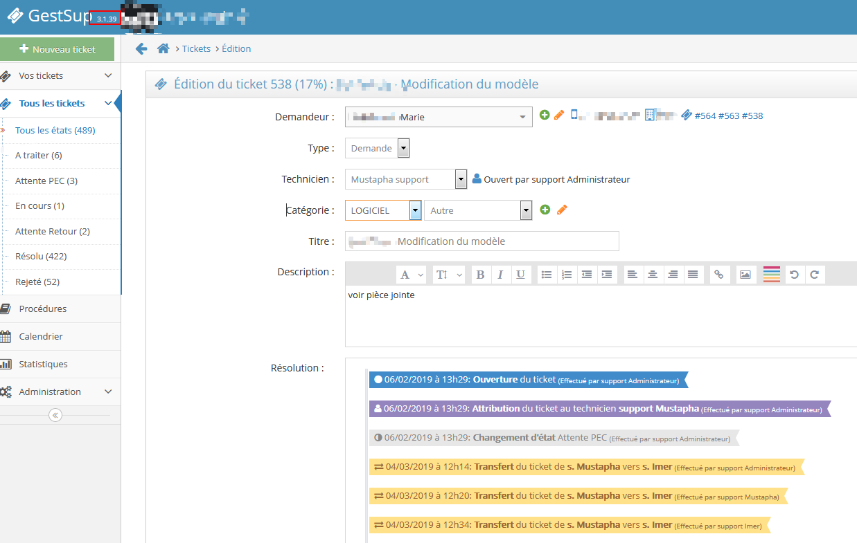

Depuis la version 3.1.37 impossible de faire de transfert de ticket vers un autre technicien, voir P.J.
J'ai fais une maj vers la 3.1.39 alors que je reste normalement toujours sur des versions "stable" idem.
J'ai vérifié si la base de donnée était éventuellement pleine mais aucun souci.
J'ai donc fait un test avec la démo et cela fonctionne, une idée car c'est un vrai souci pour moi ?
Capture 2019-03-04_13h10m59s.png (94.71 Kio) Vu 5818 fois

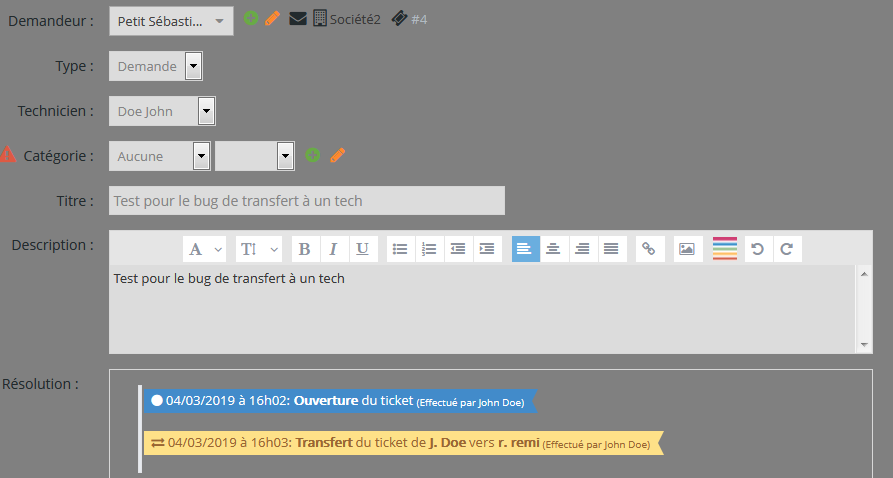

J'ai fini par trouver pourquoi cela bug chez moi.
J'ai reproduis le bug sur l'interface démo, ceci est lié au rattachement à des utilisateurs.
Capture 2019-03-04_16h04m51s.png (15.59 Kio) Vu 5810 fois
Capture 2019-03-04_16h04m43s.png (34.86 Kio) Vu 5810 fois
Messages : 9904
Supprimer le rattachement de l'utilisateur au technicien si vous souhaitez modifier le technicien.
