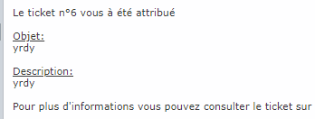

j'avoue ne pas reproduire le problème avec la version 3.1.35:
2018-11-13 14_01_45-screenshot-zensoft.png (3.57 Kio) Vu 7472 fois
Pouvez vous détailler les opérations réalisées, et indiquer ce que vous entendez par "Je ne vois pas non plus l'option dans le panneau des paramètres" ?

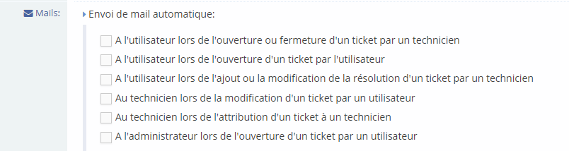

En effet, je n'ai cette option dans la liste des checkbox:
Messages : 9904
Si vous n'avez pas l'option de listé je vous invite a vérifié l'installation de vos patchs.

Voici les options disponible dans l'interface:
Messages : 9904
comme vous pouvez le constater sur la webdemo le paramètre est bien disponible sur la version 3.1.36:
2018-11-14 18_43_02-screenshot-zensoft.png (24.43 Kio) Vu 7438 fois
Je pense que vous avez du avoir un soucis lors de l'installation de vos patchs.
Pour le confirmer je vous invite à ouvrir le fichier "./admin/parameters.php" sur le serveur et indiquer la version du fichier présente l'entête du fichier.
