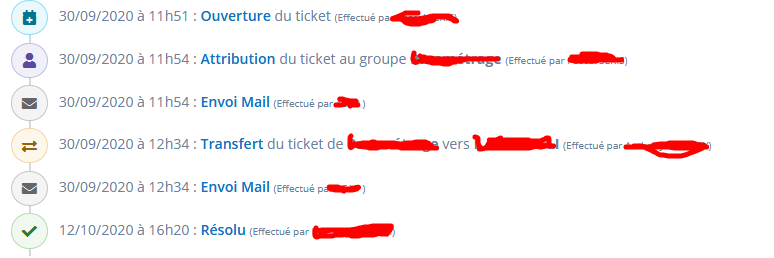

Lors de la clôturer du ticket par le techncien , aucune notification n'est envoyée au demandeur.
Ci-dessous les traces de toutes les notifications envoyée, il manque une lors de la clôture

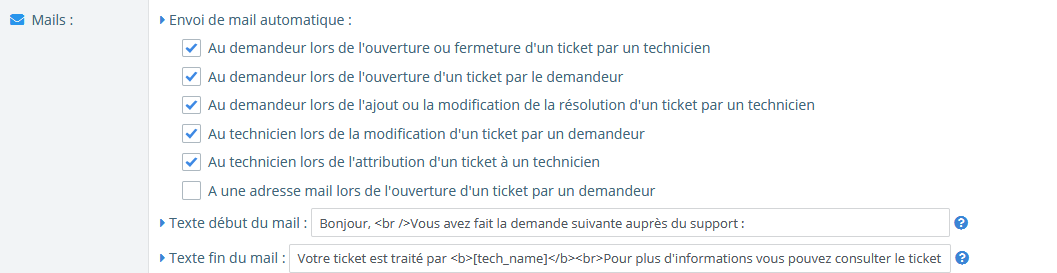

pouvez-vous transmettre un impression écran du menu Administration > Paramètres > Général > Mails ?
Pourrez-vous également préciser quel est le profil utilisateur de celui qui ferme le ticket ?

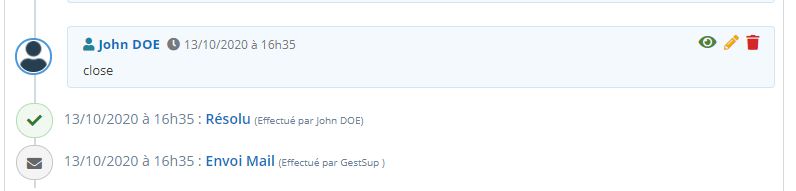

De mon côté cela fonctionne correctement :
2020-10-13 16_35_13_screenshot_gestsup.png (12.31 Kio) Vu 6785 fois
