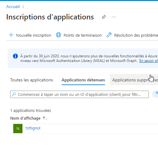

Messages : 9645
De mon côté je ne vois aucune nouvelle application avec ce compte sur Azure :

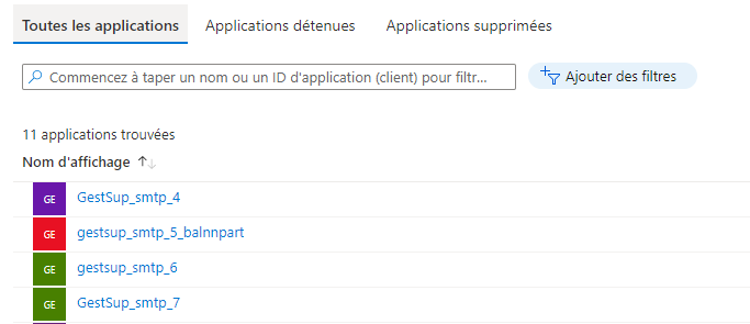

Il faut aller dans la partie toute les applications.

Ceci est une partie des applications qu'il y a déjà de créer.
Messages : 9645
Pouvez-vous indiquer l'application Azure AD qui ne fonctionne pas.
NicolasCuc
Messages : 45
Enregistré le : lun. 5 déc. 2022 11:47
Toute les application créer avec le nom smtp. La dernière application que j'ai créer est aujourd'hui est s'appelle "GestSup_smtp_7"

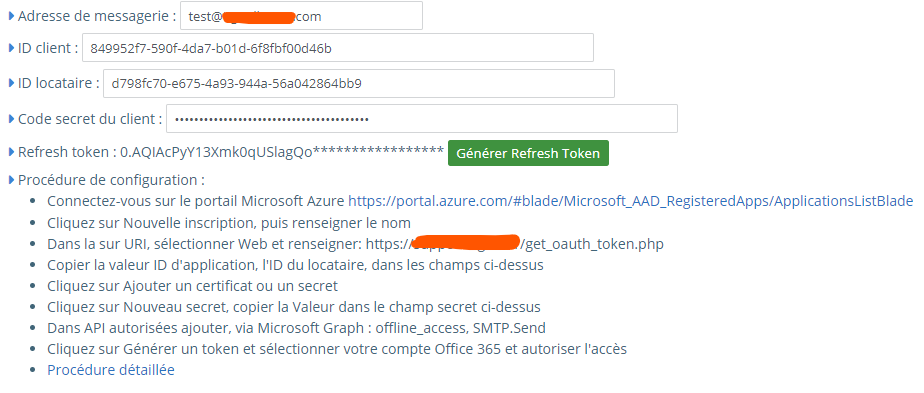

Messages : 9645
Cette application fonctionne correctement de mon côté vérifier la régénérations du token :

NicolasCuc
Messages : 45

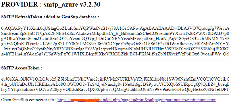

Lorsque je fais la génération du token j'obtiens cela.
Messages : 9645
Cet écran est normal si cela ne fonctionne toujours pas vérifier que vous êtes bien connecté avec le compte de test lors de la génération du token et transmettez l'erreur du test de connecteur.

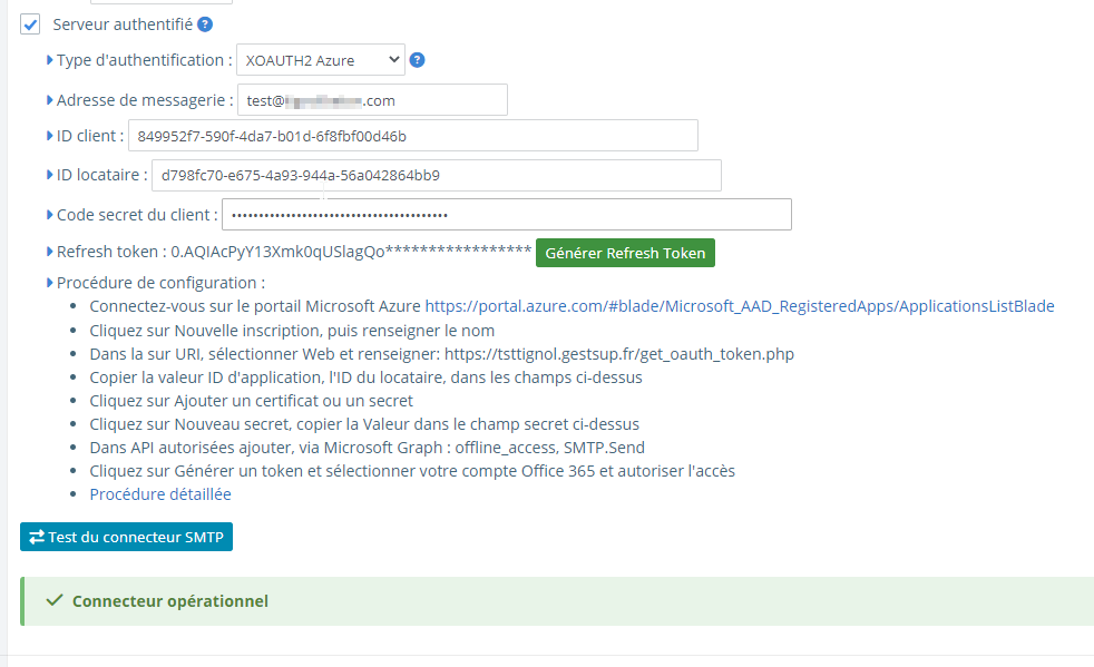

Voici la configuration du connecteur SMTP avec l'erreur.
2022-12-08 14:13:44 Connection: opening to outlook.office365.com:587, timeout=5, options=array()
2022-12-08 14:13:44 Connection: opened
2022-12-08 14:13:44 SMTP INBOUND: "220 PR3PR09CA0006.outlook.office365.com Microsoft ESMTP MAIL Service ready at Thu, 8 Dec 2022 14:13:44 +0000"
2022-12-08 14:13:44 SERVER -> CLIENT: 220 PR3PR09CA0006.outlook.office365.com Microsoft ESMTP MAIL Service ready at Thu, 8 Dec 2022 14:13:44 +0000
2022-12-08 14:13:44 CLIENT -> SERVER: EHLO support.tignol.fr
2022-12-08 14:13:44 SMTP INBOUND: "250-PR3PR09CA0006.outlook.office365.com Hello [146.88.232.72]"
2022-12-08 14:13:44 SMTP INBOUND: "250-SIZE 157286400"
2022-12-08 14:13:44 SMTP INBOUND: "250-PIPELINING"
2022-12-08 14:13:44 SMTP INBOUND: "250-DSN"
2022-12-08 14:13:44 SMTP INBOUND: "250-ENHANCEDSTATUSCODES"
2022-12-08 14:13:44 SMTP INBOUND: "250-STARTTLS"
2022-12-08 14:13:44 SMTP INBOUND: "250-8BITMIME"
2022-12-08 14:13:44 SMTP INBOUND: "250-BINARYMIME"
2022-12-08 14:13:44 SMTP INBOUND: "250-CHUNKING"
2022-12-08 14:13:44 SMTP INBOUND: "250 SMTPUTF8"
2022-12-08 14:13:44 SERVER -> CLIENT: 250-PR3PR09CA0006.outlook.office365.com Hello [146.88.232.72]250-SIZE 157286400250-PIPELINING250-DSN250-ENHANCEDSTATUSCODES250-STARTTLS250-8BITMIME250-BINARYMIME250-CHUNKING250 SMTPUTF8
2022-12-08 14:13:44 CLIENT -> SERVER: STARTTLS
2022-12-08 14:13:44 SMTP INBOUND: "220 2.0.0 SMTP server ready"
2022-12-08 14:13:44 SERVER -> CLIENT: 220 2.0.0 SMTP server ready
2022-12-08 14:13:44 SMTP INBOUND: "250-AUTH LOGIN XOAUTH2"
2022-12-08 14:13:44 SERVER -> CLIENT: 250-PR3PR09CA0006.outlook.office365.com Hello [146.88.232.72]250-SIZE 157286400250-PIPELINING250-DSN250-ENHANCEDSTATUSCODES250-AUTH LOGIN XOAUTH2250-8BITMIME250-BINARYMIME250-CHUNKING250 SMTPUTF8
2022-12-08 14:13:44 Auth method requested: XOAUTH2
2022-12-08 14:13:44 Auth methods available on the server: LOGIN,XOAUTH2
2022-12-08 14:13:45 CLIENT -> SERVER: AUTH XOAUTH2 dXNlcj10ZXN0QHRpZ25vbGJldG9uLmNvbQFhdXRoPUJlYXJlciBleUowZVhBaU9pSktWMVFpTENKdWIyNWpaU0k2SW5KNll6bEJPRGx1U25SQk0wdDFjM0JrVW5kSlZqRklZMVl3U1VrMWFURlBUemQwVEhWT1VtaEZTMGtpTENKaGJHY2lPaUpTVXpJMU5pSXNJbmcxZENJNklqSmFVWEJLTTFWd1ltcEJXVmhaUjJGWVJVcHNPR3hXTUZSUFNTSXNJbXRwWkNJNklqSmFVWEJLTTFWd1ltcEJXVmhaUjJGWVJVcHNPR3hXTUZSUFNTSjkuZXlKaGRXUWlPaUpvZEhSd2N6b3ZMMjkxZEd4dmIyc3ViMlptYVdObExtTnZiU0lzSW1semN5STZJbWgwZEhCek9pOHZjM1J6TG5kcGJtUnZkM011Ym1WMEwyUTNPVGhtWXpjd0xXVTJOelV0TkdFNU15MDVORFJoTFRVMllUQTBNamcyTkdKaU9TOGlMQ0pwWVhRaU9qRTJOekExTURnMU1qUXNJbTVpWmlJNk1UWTNNRFV3T0RVeU5Dd2laWGh3SWpveE5qY3dOVEV5TnpBMUxDSmhZMk4wSWpvd0xDSmhZM0lpT2lJeElpd2lZV2x2SWpvaVFWUlJRWGt2T0ZSQlFVRkJNWGhoU0VkS2VtaE1VSG8yVWs5R2VsUnlNazkyUkZoSFpsWjZaMm80VUV0SlJEWkJNMkkzY0c1bVJWcHhNbWN4UlRGQ1ZsZDNXbWcxU0RSNU9FMUhhU0lzSW1GdGNpSTZXeUp3ZDJRaUxDSnljMkVpWFN3aVlYQndYMlJwYzNCc1lYbHVZVzFsSWpvaVIyVnpkRk4xY0Y5emJYUndYemNpTENKaGNIQnBaQ0k2SWpnME9UazFNbVkzTFRVNU1HWXROR1JoTnkxaU1ERmtMVFptT0daaVpqQXdaRFEyWWlJc0ltRndjR2xrWVdOeUlqb2lNU0lzSW1SbGRtbGpaV2xrSWpvaU5HWTJOR1pqWldVdE5tSmxaUzAwWm1FMkxXRm1OalF0TW1OaVptUTNZekJrWm1JMklpd2laVzVtY0c5c2FXUnpJanBiWFN3aVptRnRhV3g1WDI1aGJXVWlPaUpEZFdOamFXRWlMQ0puYVhabGJsOXVZVzFsSWpvaVRtbGpiMnhoY3lJc0ltbHdZV1JrY2lJNklqa3lMakUzTkM0eE1ESXVNalE1SWl3aWJtRnRaU0k2SWs1cFkyOXNZWE1nUTNWalkybGhJaXdpYjJsa0lqb2laRGs0WXpVek1UVXROV1F3T0MwMFpUVTNMVGxqWWpBdE1tWXhaV0prWVdFME5tVTBJaXdpY0hWcFpDSTZJakV3TURNeU1EQXlNa1l4TWtRNU1VSWlMQ0p5YUNJNklqQXVRVkZKUVdOUWVWa3hNMWh0YXpCeFZWTnNZV2RSYjFwTWRWRkpRVUZCUVVGQlVFVlFlbWRCUVVGQlFVRkJRVUZEUVZCM0xpSXNJbk5qY0NJNklrbE5RVkF1UVdOalpYTnpRWE5WYzJWeUxrRnNiQ0JUVFZSUUxsTmxibVFnVlhObGNpNVNaV0ZrSWl3aWMybGtJam9pWldVd09EaG1Zamt0WVRVMlpTMDBaRFl3TFRsaVlXSXRaVEZpTTJKa05HVmhZV1V5SWl3aWMybG5ibWx1WDNOMFlYUmxJanBiSW10dGMya2lYU3dpYzNWaUlqb2lNV1pwTXpSWE5tSm9VSGQ0VEhoQk5FMVFkbTkwVTJSTWFXRnlUM1l5ZVRVMWJHaENWV2hFY2tSR2N5SXNJblJwWkNJNkltUTNPVGhtWXpjd0xXVTJOelV0TkdFNU15MDVORFJoTFRVMllUQTBNamcyTkdKaU9TSXNJblZ1YVhGMVpWOXVZVzFsSWpvaVkzVmpZMmxoTG01cFkyOXNZWE5BZEdsbmJtOXNZbVYwYjI0dVkyOXRJaXdpZFhCdUlqb2lZM1ZqWTJsaExtNXBZMjlzWVhOQWRHbG5ibTlzWW1WMGIyNHVZMjl0SWl3aWRYUnBJam9pVkRGUGJIcE1WbnBhVlVkM1V6TkxNRzVqU2xWQlFTSXNJblpsY2lJNklqRXVNQ0lzSW5kcFpITWlPbHNpT1dJNE9UVmtPVEl0TW1Oa015MDBOR00zTFRsa01ESXRZVFpoWXpKa05XVmhOV016SWl3aU56VTVOREV3TURrdE9URTFZUzAwT0RZNUxXRmlaVGN0TmpreFltWm1NVGd5TnpsbElpd2laVE13TUdRNVpUY3ROR0V5WWkwME1qazFMVGxsWm1ZdFpqRmpOemhpTXpaall6azRJaXdpWm1Sa04yRTNOVEV0WWpZd1lpMDBORFJoTFRrNE5HTXRNREkyTlRKbVpUaG1ZVEZqSWl3aVptTm1PVEV3T1RndE1ETmxNeTAwTVdFNUxXSTFZbUV0Tm1Zd1pXTTRNVGc0WVRFeUlpd2lNVFV3TVdJNU1UY3ROelkxTXkwMFptWTVMV0UwWWpVdE1qQXpaV0ZtTXpNM09EUm1JaXdpWWpCbU5UUTJOakV0TW1RM05DMDBZelV3TFdGbVlUTXRNV1ZqT0RBelpqRXlaV1psSWl3aU5qa3dPVEV5TkRZdE1qQmxPQzAwWVRVMkxXRmhOR1F0TURZMk1EYzFZakpoTjJFNElpd2labVprTlRKbVlUVXRPVGhrWXkwME5qVmpMVGs1TVdRdFptTXdOek5sWWpVNVpqaG1JaXdpWlRnMk1URmhZamd0WXpFNE9TMDBObVU0TFRrMFpURXROakF5TVROaFlqRm1PREUwSWl3aU9EZ3pOVEk1TVdFdE9URTRZeTAwWm1RM0xXRTVZMlV0Wm1GaE5EbG1NR05tTjJRNUlpd2lPRFF5TkdNMlpqQXRZVEU0T1MwME9UbGxMV0ppWkRBdE1qWmpNVGMxTTJNNU5tUTBJaXdpTURrMk5HSmlOV1V0T1dKa1lpMDBaRGRpTFdGak1qa3ROVGhsTnprME9EWXlZVFF3SWl3aU5UaGhNVE5sWVRNdFl6WXpNaTAwTm1GbExUbGxaVEF0T1dNd1pEUXpZMlEzWmpOa0lpd2lNMlEzTmpKak5XRXRNV0kyWXkwME9UTm1MVGcwTTJVdE5UVmhNMkkwTWpreU0yUTBJaXdpTURVeU5qY3hObUl0TVRFelpDMDBZekUxTFdJeVl6Z3ROamhsTTJNeU1tSTVaamd3SWl3aU1URTBOVEZrTmpBdFlXTmlNaTAwTldWaUxXRTNaRFl0TkROa01HWXdNVEkxWXpFeklpd2lZbUZtTXpkaU0yRXROakV3WlMwME5XUmhMVGxsTmpJdFpEbGtNV1UxWlRnNU1UUmlJaXdpTWpjME5qQTRPRE10TVdSbU1TMDBOamt4TFdJd016SXRNMkkzT1RZME0yVTFaVFl6SWl3aVpXSXhaalJoT0dRdE1qUXpZUzAwTVdZd0xUbG1ZbVF0WXpkalpHWTJZelZsWmpkaklpd2laakpsWmprNU1tTXRNMkZtWWkwME5tSTVMV0kzWTJZdFlURXlObVZsTnpSak5EVXhJaXdpTXpFek9USm1abUl0TlRnMll5MDBNbVF4TFRrek5EWXRaVFU1TkRFMVlUSmpZelJsSWl3aU5qSmxPVEF6T1RRdE5qbG1OUzAwTWpNM0xUa3hPVEF0TURFeU1UYzNNVFExWlRFd0lpd2lOVEEzWmpVelpUUXROR1UxTWkwME1EYzNMV0ZpWkRNdFpESmxNVFUxT0dJMlpXRXlJaXdpTWpreU16SmpaR1l0T1RNeU15MDBNbVprTFdGa1pUSXRNV1F3T1RkaFpqTmxOR1JsSWl3aVlqVmhPR1JqWmpNdE1EbGtOUzAwTTJFNUxXRTJNemt0T0dVeU9XVm1Namt4TkRjd0lpd2lNMll4WVdOaFpHVXRNV1V3TkMwMFptSmpMVGxpTmprdFpqQXpNREpqWkRnMFlXVm1JaXdpTnpRMFpXTTBOakF0TXprM1pTMDBNbUZrTFdFME5qSXRPR0l6WmprM05EZGhNREpqSWl3aU16STJPVFkwTVRNdE1EQXhZUzAwTm1GbExUazNPR010WTJVd1pqWmlNell5TUdReUlpd2lNamd4Wm1VM056Y3RabUl5TUMwMFptSmlMV0kzWVRNdFkyTmxZbU5sTldJd1pEazJJaXdpWmpjd09UTTRZVEF0Wm1NeE1DMDBNVGMzTFRsbE9UQXRNakUzT0dZNE56WTFOek0zSWl3aVlUbGxZVGc1T1RZdE1USXlaaTAwWXpjMExUazFNakF0T0dWa1kyUXhPVEk0TWpaaklpd2lNV1F6TXpaa01tTXROR0ZsT0MwME1tVm1MVGszTVRFdFlqTTJNRFJqWlRObVl6SmpJaXdpTkRRek5qY3hOak10WldKaE1TMDBOR016TFRrNFlXWXRaalUzT0RjNE56bG1PVFpoSWl3aVpqSTRZVEZtTlRBdFpqWmxOeTAwTlRjeExUZ3hPR0l0Tm1FeE1tWXlZV1kyWWpaaklpd2lOelJsWmprM05XSXROall3TlMwME1HRm1MV0UxWkRJdFlqazFNemxrT0RNMk16VXpJaXdpT0RreVl6VTROREl0WVRsaE5pMDBOak5oTFRnd05ERXROekpoWVRBNFkyRXpZMlkySWl3aU56STVPREkzWlRNdE9XTXhOQzAwT1dZM0xXSmlNV0l0T1RZd09HWXhOVFppWW1JNElpd2lORFZrT0dRell6VXRZemd3TWkwME5XTTJMV0l6TW1FdE1XUTNNR0kxWlRGbE9EWmxJaXdpTW1JM05EVmlaR1l0TURnd015MDBaRGd3TFdGaE5qVXRPREl5WXpRME9UTmtZV0ZqSWl3aU1qVmtaak16TldZdE9EWmxZaTAwTVRFNUxXSTNNVGN0TUdabU1ESmtaVEl3TjJVNUlpd2lNekZsT1RNNVlXUXRPVFkzTWkwME56azJMVGxqTW1VdE9EY3pNVGd4TXpReVpESmtJaXdpWmpBeU0yWmtPREV0WVRZek55MDBZalUyTFRrMVptUXROemt4WVdNd01qSTJNRE16SWl3aVptVTVNekJpWlRjdE5XVTJNaTAwTjJSaUxUa3hZV1l0T1Roak0yRTBPV0V6T0dJeElpd2laRE0zWXpoaVpXUXRNRGN4TVMwME5ERTNMV0poTXpndFlqUmhZbVUyTm1ObE5HTXlJaXdpTVRFMk5EZzFPVGN0T1RJMll5MDBZMll6TFRsak16WXRZbU5sWW1Jd1ltRTRaR05qSWl3aU9ERXdZVEkyTkRJdFlUQXpOQzAwTkRkbUxXRTFaVGd0TkRGaVpXRmhNemM0TlRReElpd2lZamM1Wm1KbU5HUXRNMlZtT1MwME5qZzVMVGd4TkRNdE56WmlNVGswWlRnMU5UQTVJbDE5LkNmQkQwdGh0ZmJ1aGFfNGxtbzF2aDhoNi04YWNxblJUaG05ekkyb3dmeTBGNkFwUnJXWHlQSGtWLXh3UWFaY1RkcmNZZUw5ZWdtWGpjalRvWXFRYVlFcVJNRWZzYmRBWVBDU2d4X0hDZjg5UWM2NzNJTmZTOXBiOXdXSUZOY0J1XzN4VVpCMHB5ekl6WmF3dkRVUWVuMUVqTlN5cFhEaGpVTGJHd0pBWlljU2p6QUVVZnVZWDY3cExCOGhEc2JLckdsOXZGTWhDYkswaVdxZ29lT0h1SjdCQ21rUUlHZ3U3UV9MS2hjdlprNG50MDYtR3RqV2VWUU1rOTRSS2pNZXFZWko1SjJGM3V5TXFNOFZpNElmTjRyNklWS3VBdTI5ZWRTd1czS0pjb1lHX256Yi1QTkVlS1FEcVlxZXlDblBHeTNHX1NJLUVDY1RhWTl0VUFtMS1IZwEB
2022-12-08 14:13:45 SMTP INBOUND: "451 4.7.0 Temporary server error. Please try again later. PRX5 [PR3PR09CA0006.eurprd09.prod.outlook.com]"
2022-12-08 14:13:45 SERVER -> CLIENT: 451 4.7.0 Temporary server error. Please try again later. PRX5 [PR3PR09CA0006.eurprd09.prod.outlook.com]
2022-12-08 14:13:45 SMTP ERROR: AUTH command failed: 451 4.7.0 Temporary server error. Please try again later. PRX5 [PR3PR09CA0006.eurprd09.prod.outlook.com]
SMTP Error: Could not authenticate.
2022-12-08 14:13:45 CLIENT -> SERVER: QUIT
2022-12-08 14:13:45 SMTP INBOUND: "221 2.0.0 Service closing transmission channel"
2022-12-08 14:13:45 SERVER -> CLIENT: 221 2.0.0 Service closing transmission channel
2022-12-08 14:13:45 Connection: closed
