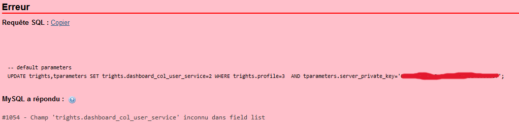

hier après vérification j’étais en 3.1.23....vous m'avez fait suivre le script pour cette version. Je l'ai lancé ce matin.
Après avoir exécuter le script j'ai eu le message d'erreur de mon précédent message. Je vérifie dans la base, table tparameters, et la je suis à la version 3.1.27 (cf screen ci dessous).
Je vous assure que j'attend a chaque fois vos instructions, je ne touche a rien ou ne modifie rien pour justement éviter que cela ne soit plus compliqué que ca ...
- Capture d'écran 2024-03-13 134956.png (8.28 Kio) Vu 5423 fois
Bon,
si vous êtes en version 3.1.27, dans un premier temps passer cette requête :
Puis passer ce script :
Code : Tout sélectionner
ALTER TABLE `trights` ADD `dashboard_col_user_service` INT(1) NOT NULL COMMENT 'Affiche la colonne service du demandeur dans la liste des tickets' AFTER `dashboard_agency_only`;- Fichiers joints
