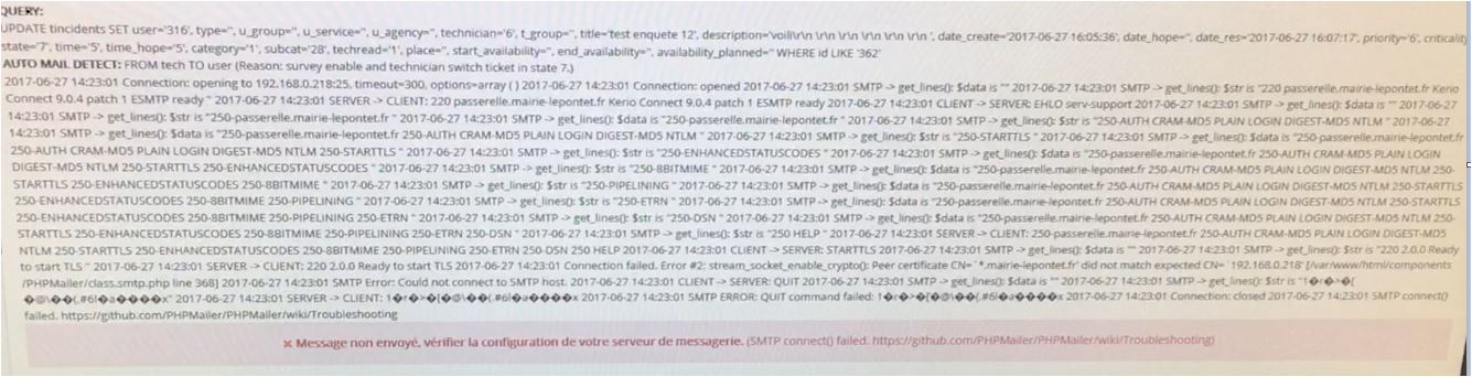

Je viens de refaire le test avec le statut en attente pour l'envoi des enquêtes,
Je l'avais déjà fait, toujours pas d'enquête mais un peu plus bavard côté erreur, j'ai fait une capture que vous trouverez en PJ.
Merci encore de votre aide,
Cdlt

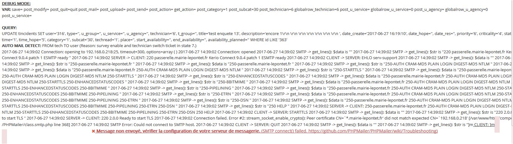

en plus clair (vive wink !)
- erreur enquete.JPG (239.15 Kio) Vu 12050 fois
Linux Ubuntu 16.04.1/Apache: 2.4.18 / MySQL: 5.7.17 / PHP: 7.0.13-0ubuntu0.16.04.1 / Active directory 2012 serveur / Gestsup 3.1.21
merci pour mes yeux
