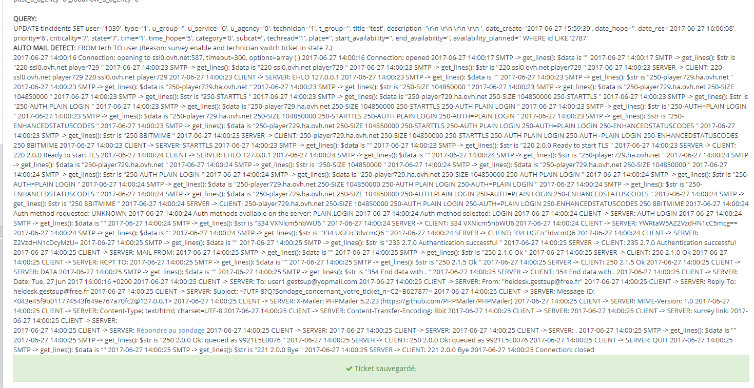

pouvez vous essayer de passer le paramètre smtpdebug a 4 sur le fichier ./core/messages.php

C'est fait, testé et toujours le même message d'erreur, pas plus d'infos... :?
Côté serveur de messagerie non plus toujours rien dans les logs.... ARGH !!

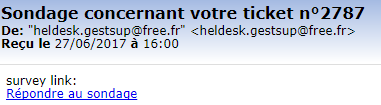

Je ne comprend pas vous devriez avoir les informations ci-après d'affichées:
Screenshot_27_06_2017 , 16_02_01.png (7.02 Kio) Vu 10051 fois
pourrez vous essayer de paramétré le sondage sur un autre état pour test
