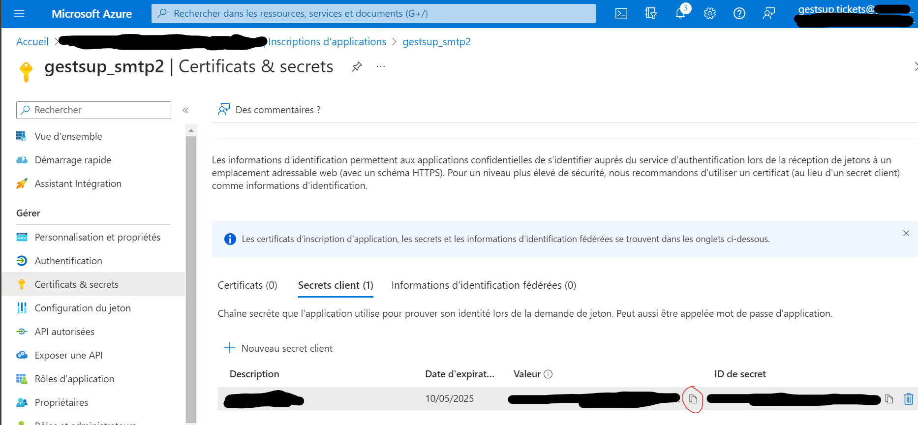

Il est nécessaire de réaliser l'inscription de l'application Azure en étant connecté à la bal.
- Puis Ajouter un secret, recopier les valeurs de l'ID client, locataire et secret, dans l'application gestsup en étant connecté avec cette URL https://progsu001
- Puis sauvegarder
- Puis regénérer le token

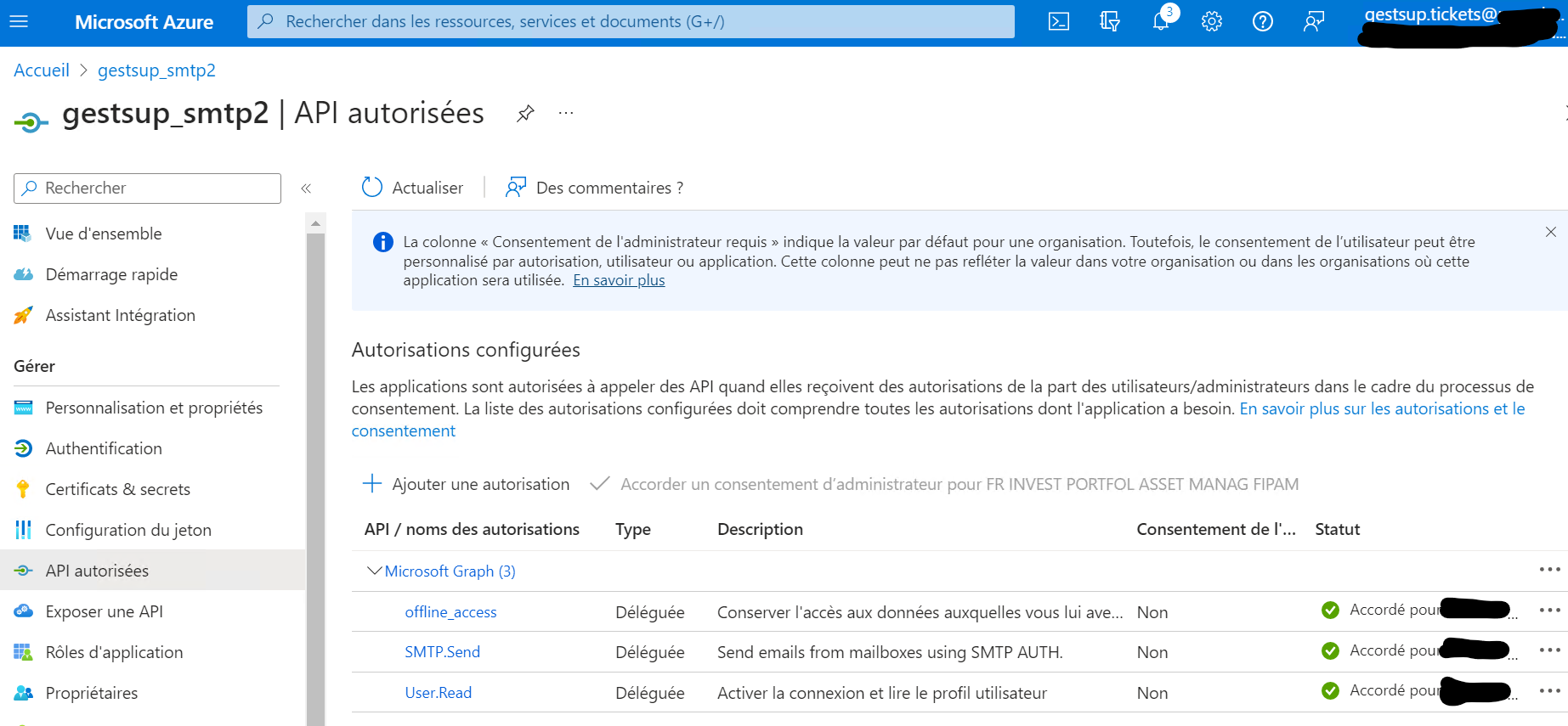

- Pouvez-vous valider les API autorisées sur l'application Azure "gestsup_smtp2" .La redirection URI SMTP
J'ai validé les API à autorisé
J'ai ajouté un secret, recopier les valeurs de l'ID client, locataire et secret
Tout en étant connecté à cette URL https://progsu001

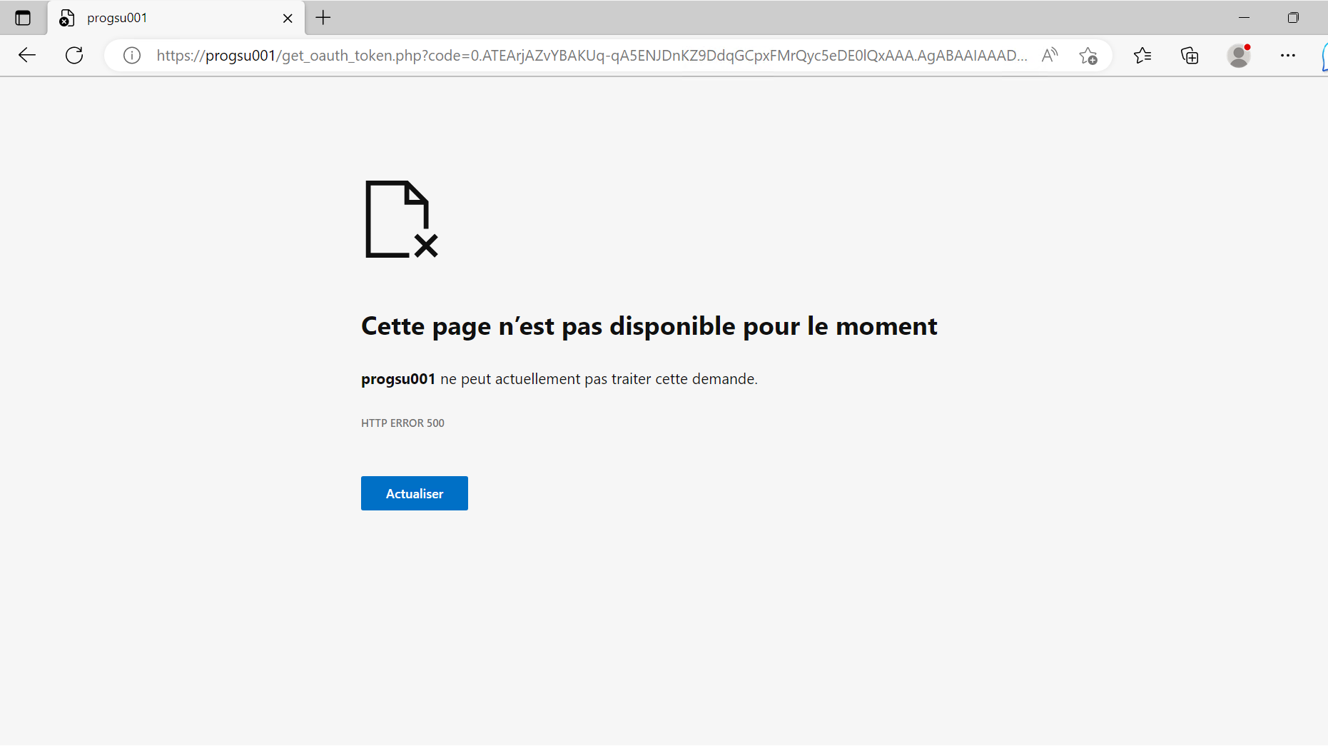

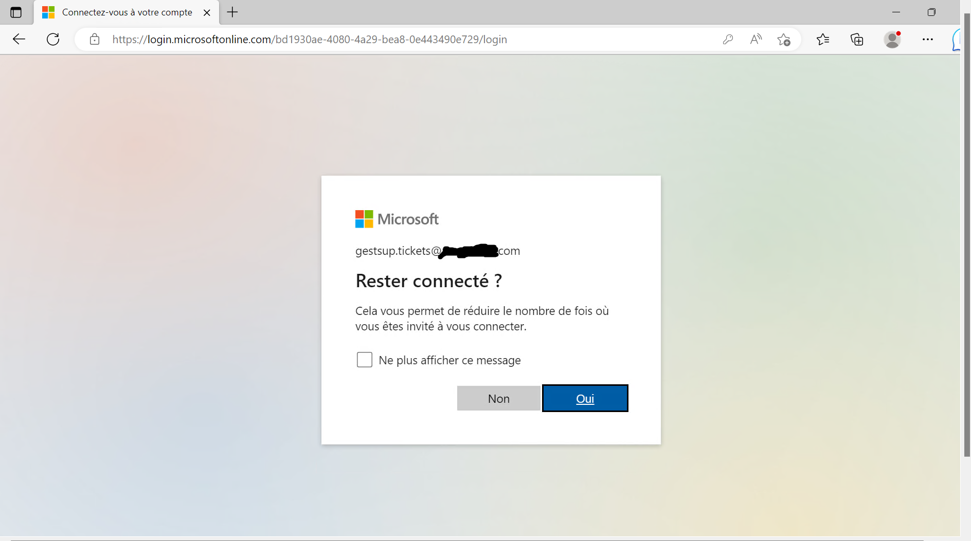

Après avoir cliquer sur refresh, j'ai eu une nouvelle fenêtre Microsoft me demandant d'accepter ou pas.
Après avoir accepter, rebelotte je tombe sur le message d'erreur

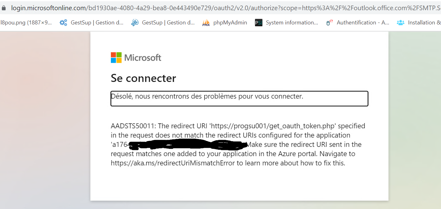

Dans Azure, je constate l'adresse URI est saisi comme cela :
(https)://progsu001/get_auth_token.php
Or dans le message d'erreur, il mentionne systématiquement l'adresse suivant :
(https)://progsu001/get_oauth_token.php
La lettre "o" avant auth est demandé ...
Pourtant, lorsque je fait un test avec la lettre o, il ne reconnait plus la page c'est étrange...
P.S : ne pas prendre en compte les parenthèses sur https, c'est pour faire passer le message dans le topic sinon, je ne peux pas envoyer plus de 1 lien url
l'URL suivant est bien celle a utiliser :
https://progsu001/get_oauth_token.php

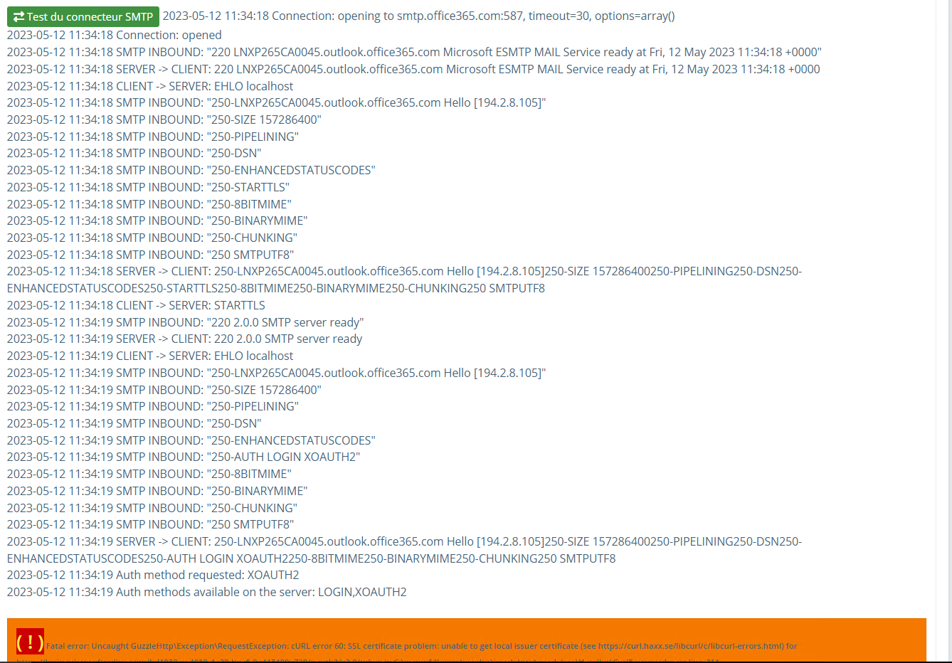

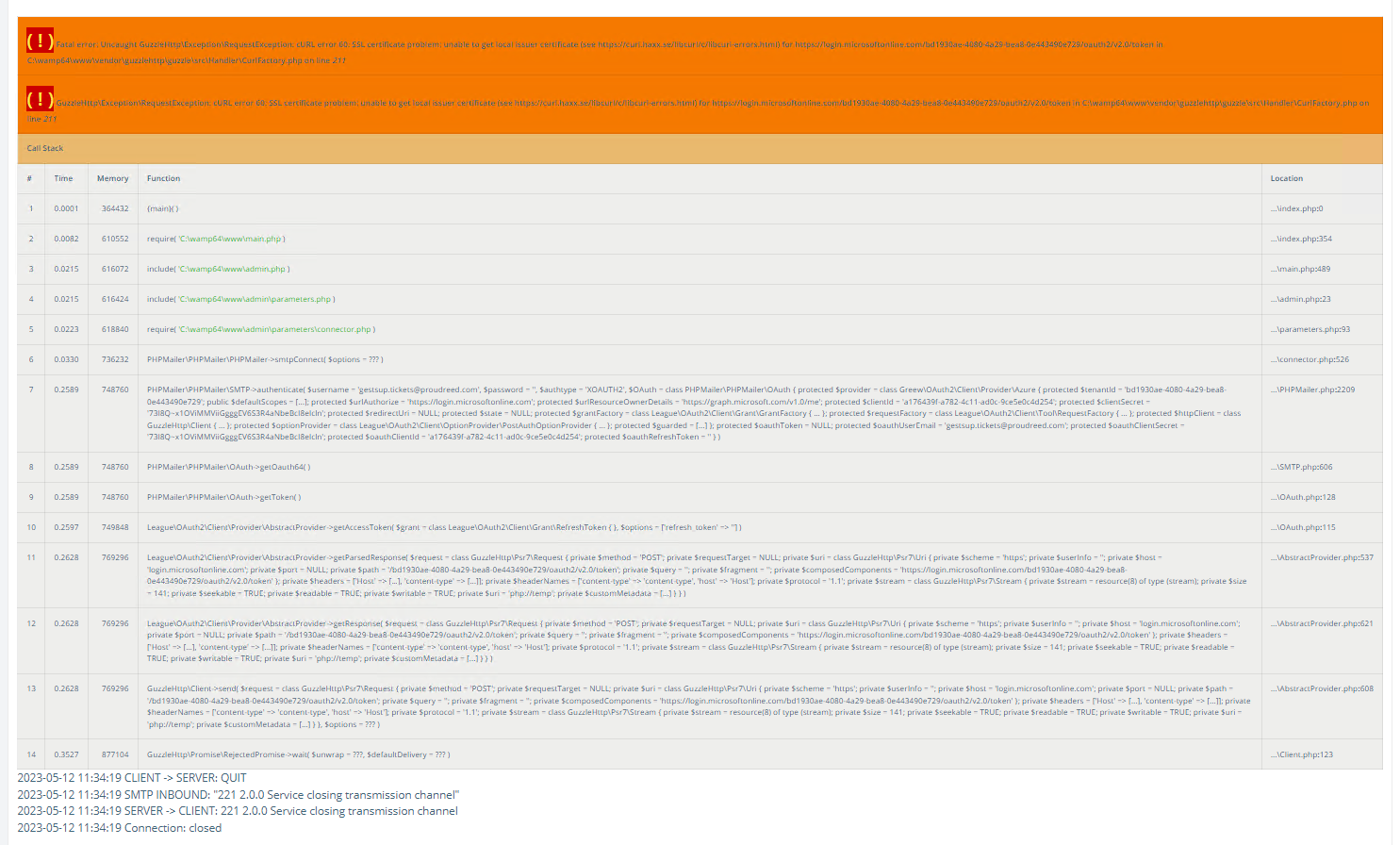

- debug.png (339.86 Kio) Vu 1785 fois
- debug 2.png (460.98 Kio) Vu 1785 fois
Toujours au même niveau, je suis épuisé ...

Pouvez-vous transmettre une impression de votre connecteur ?
Pouvez-vous indiquer si votre serveur est publié sur Internet ?
Pourrez-vous tester de désactiver la vérification SSL dans les paramètres du connecteur ?
