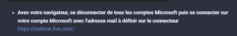

Avez vous bien suivi la procédure :
2024-10-02 15_33_38-FAQ - Documentation GestSup.png (13.33 Kio) Vu 3403 fois

Effectivement, en passant le user de la mailbox utilisé en administrateur, puis en me connectant avec ce user à gestsup puis refresh du token et lancer un tes de connecteur SMTP, j'ai bien un "Connecteur SMTP opérationnel". Cool 8-)
Je n'ai pas le souvenir d'avoir fait ça auparavant, il me semble qu'on avait un pop-up avec l'authent lors du premier test avant non...?
Est-ce du aux dernières MAJ de gestsup?
