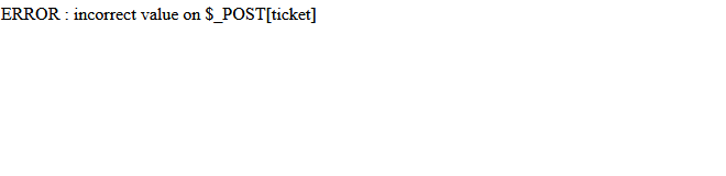

ERROR : incorrect value on $_POST[ticket]

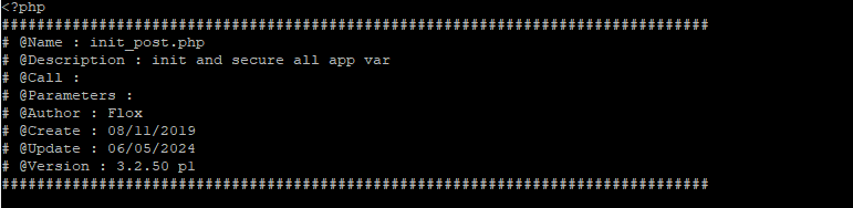

Pouvez-vous remplacer la ligne 492 de ce fichier avec la ligne suivante et indiquer le message d'erreur affiché :
Code : Tout sélectionner
if($_POST[$numeric_var] && !is_numeric($_POST[$numeric_var]) && $_POST[$numeric_var]!='%') { echo 'ERROR : incorrect value on $_POST['.$numeric_var.'] ('.$_POST[$numeric_var].')'; exit;}
Un contrôle sur le contenu de certaines variable est réalisée pour des raisons de sécurité, la variable ticket doit être numérique.
Dans votre cas il semble que la variable ticket contienne le login de l'utilisateur.
Est il possible de transmettre votre base de données en MP pour test ? car votre problème n'est pas reproductible
J'ai tester avec votre base de données et n'observe pas de souci, essayer de retélécharger les fichiers de la version 3.2.50 puis écraser les fichiers sur votre serveur.

Le problème est toujours présent, même avec un nouveau gestsup sans ticket...
Dès que je clique sur "tous les tickets"; j'ai ça, cf 2ème pièce jointe.

J'utilise le nouveau compte administrateur, et j'ai toujours ce message le message de $_POST [Ticket]

Bonjour, pour information, j'ai trouvé la source de mon problème, c'est l'extension/module Kee . Le module qui permets de relier son keepass avec le navigateur web.
Effectivement, lorsque je le désactive sur ma gestsup, tout refonctionne !
Dès que vous mettez l'autorisation de "modification de la page" en "Oui" sur kee, le message d'erreur apparait.
