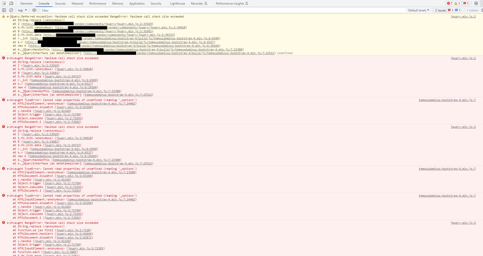

Voici :
J'ai essayé de vider le cache du navigateur sans succès. Cela dit, le souci apparait sur plusieurs postes, je viens de faire le test.

je reproduis le problème avec votre base de données, j'analyse la source du dysfonctionnement et reviens vers vous.

Messages : 9916
A priori l'origine du problème viendrai de l'année le bug se produis sur les années 2001 -> 2012, l'analyse est toujours en cours.
Messages : 9916
Pourrez-vous essayer d'installer la version 3.2.36 ?

Je viens de faire la mise à jour. Sans succès malheureusement :(

Messages : 9916
Avez vous vider le cache de votre navigateur ?

C'est ce que j'ai fait dans l'intervalle et il semblerait que ça corrige le souci en effet :)
EDIT : Je confirme. Les 2 équipements impactés fonctionnent correctement maintenant au niveau des dates.
Merci beaucoup pour la réactivité et la correction :)
