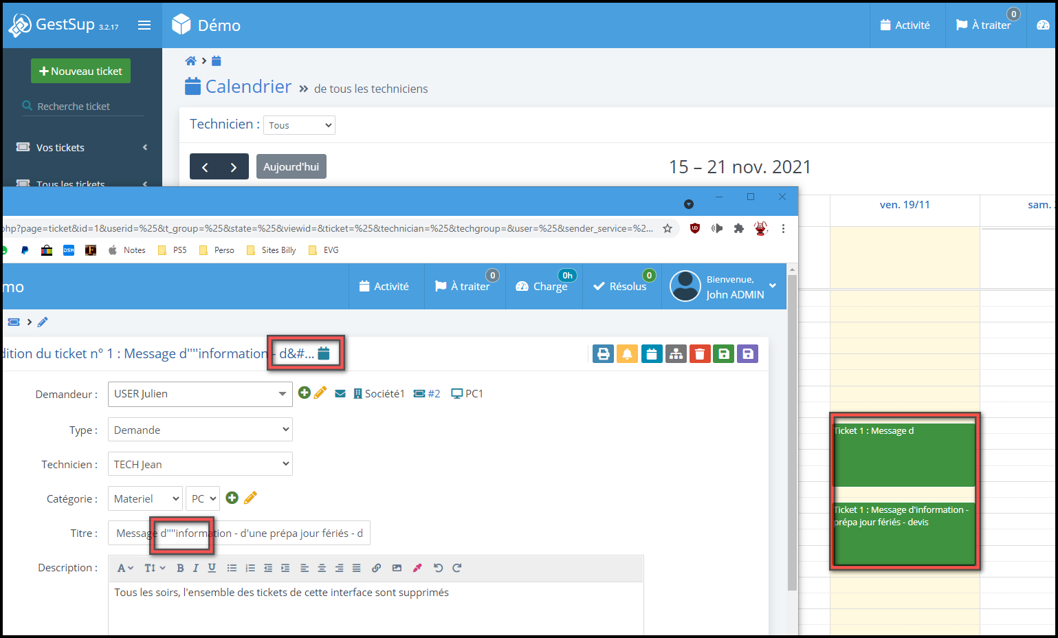

Problème d'affichage dans le calendrier si 2 taches sont ajoutés avec un apostrophe, la tache dans le calendrier est tronquée (reproduit sur la webdemo)
=> Attention je vois aussi un problème de traitement de la saisie d'un ensemble de ''' (mon coté tatillon :P )

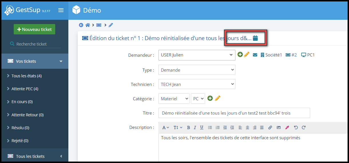

bbc94
Messages : 185
Bonjour, il semble toujours y avoir le problème avec le même enchainement, j'ai aussi toujours le problème de l'intitulé du dossier :

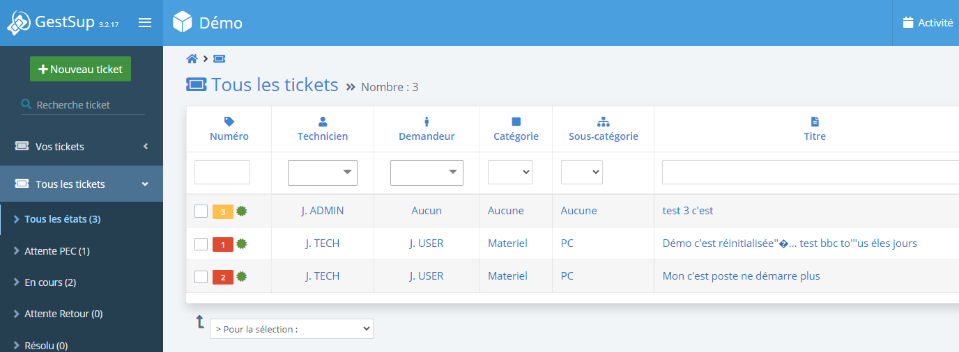

bbc94
Messages : 185
Je viens d'essayer en navigation privée, j'ai encore le problème de tache tronquée dans le calendrier, je refait une vidéo ?
Le titre semble bon a l'intérieur mais plus à l'extérieur :
Messages : 9916
Concernant le titre sur le calendrier, il semblerai que le défaut soit liée au déplacement ou redimensionnement depuis le calendrier.
Un nouveau patch à été appliqué sur ce point, je vous laisserai réaliser un nouveau test.
