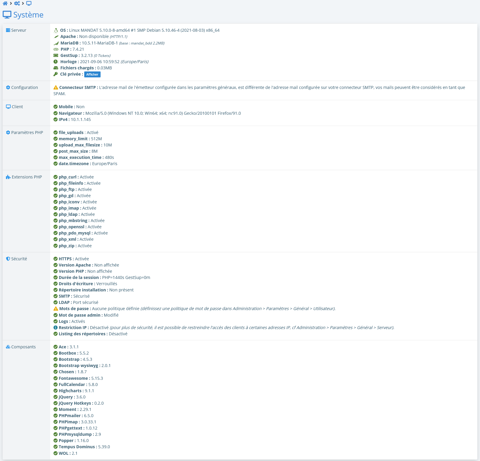

Voilà les informations de chaque élément:
OS = Debian 11
PHP = 7.4.21
MariaDB = 10.5.11
Gestsup = 3.2.13
AD = Windows 2012 R2

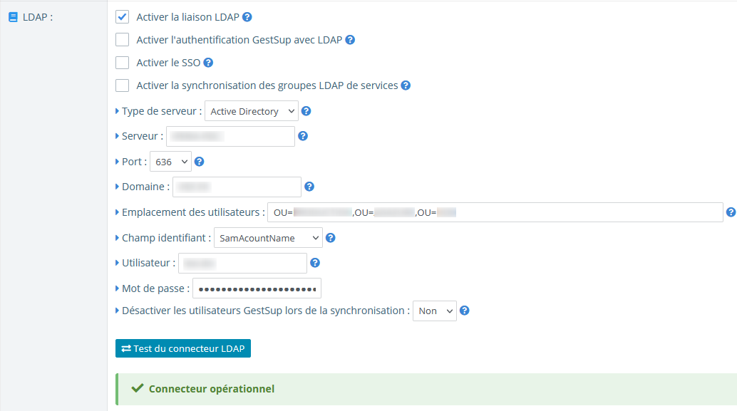

Messages : 9645
Pouvez vous transmettre un impression écran des paramètres et du résultat du test du connecteur avec les paramètres indiqués.
P0NCH0
Messages : 8
Enregistré le : lun. 1 oct. 2018 15:01
Oui par ici et en cas où la configuration système:
Screenshot 2021-09-06 at 11-00-09 GestSup Gestion de Support.png (128.61 Kio) Vu 2206 fois
Ici avec la config "Emplacement des utilisateurs :OU=OU3,OU=OU2,OU=OU1,DC=DOMAINE,DC=LOCAL" du connecteur:
Ici avec la config "Emplacement des utilisateurs :OU=OU3,OU=OU2,OU=OU1" du connecteur:
