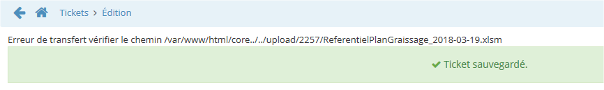

J'obtiens un message d'erreur lorsque je veux ajouter des pièces jointes à un ticket provenant du connecteur IMAP.
Je n'ai pas le problème sur les tickets créés directement dans Gestsup.
Mon répertoire upload est situé dans /var/www/html, tout comme l'intégralité de Gestsup, et non dans /var/www/html/core...
J'ai passé les dernières mise à jour sans amélioration. Je suis maintenant en 3.1.29.
Auriez vous une idée d'où peut provenir le problème ?
Merci pour votre aide.
Impossible de joindre un fichier dans un ticket provenant d'un email IMAP

Il s'agit visiblement d'un problème de droit sur les répertoires créés sur ces tickets ouvert en IMAP.
Les répertoires de ces tickets dans upload se créent en doit 755 pour root:root.
Si je passe les droits en 777 ou que je change les propriétaires pour www-data:www-data le problème est résolu.
Auriez vous une idée comment forcer les bons droits ?
